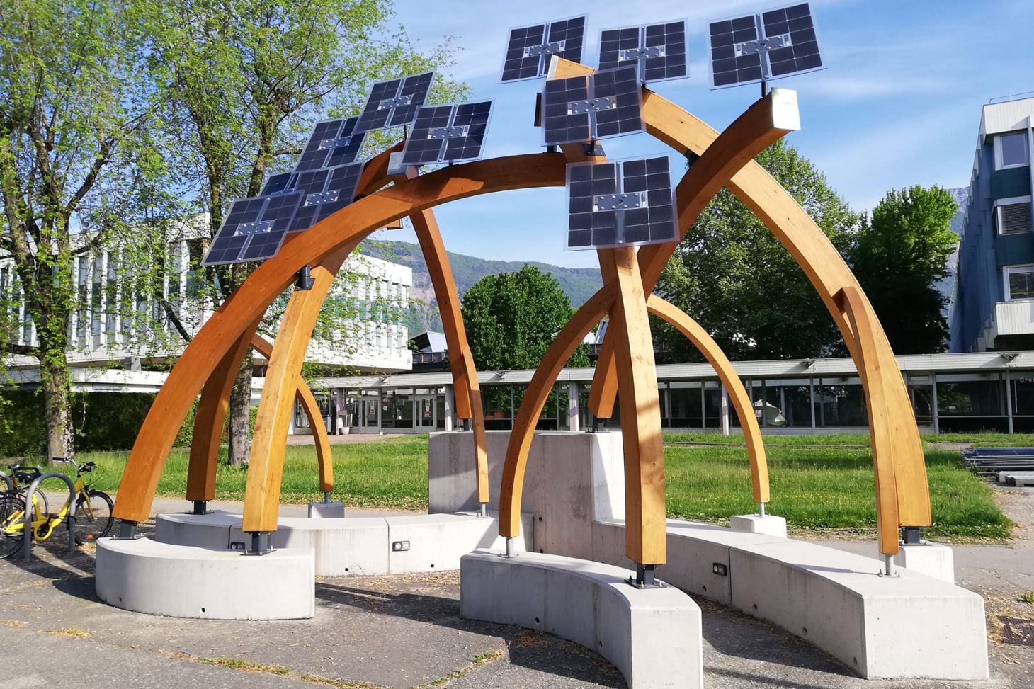

Installée au cœur du campus de Saint-Martin-d'Hères, la Mangrove est une structure photovoltaïque qui permet de recharger téléphones et ordinateurs portables. Réalisé dans le cadre du dispositif Idex Disrupt Campus, ce projet

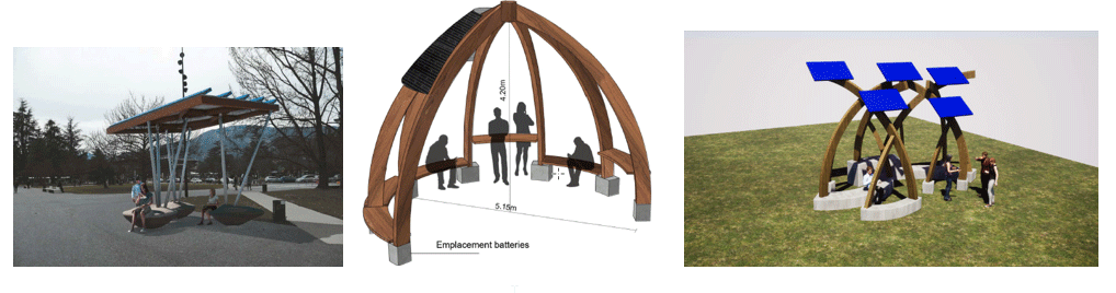

Pendant la première année, les étudiants de Grenoble INP – Phelma et du DUT Génie électrique vont plancher sur la partie électrique et les panneaux solaires, tandis que les étudiants de Polytech s’attèlent au prototypage de la station météo. De leur côté les étudiants de l’Ensag vont réfléchir au design de l’"arbre" répartis en plusieurs groupes. Quatre maquettes seront ainsi proposées et à l’issue d’un vote, le projet Mangrove est retenu.

La seconde année est consacrée à la mise en œuvre du projet. La structure est construite par les Compagnons du tour de France en collaboration avec les étudiants de l’Ensag.
Il faut alors également choisir l’endroit le plus approprié pour implanter la structure. Cela va nécessiter d’étudier les projections d’ombres portés par les bâtiments de plusieurs scénarios. Il est finalement décidé d’installer la Mangrove le long du parcours du tram entre Grenoble IAE et l’Ensimag.
Les travaux d’installation de la structure ont débuté fin octobre 2020 pour se terminer au printemps 2022. Elle proposera, dans un premier temps, uniquement la fonctionnalité de recharge par prises USB ou secteur.
