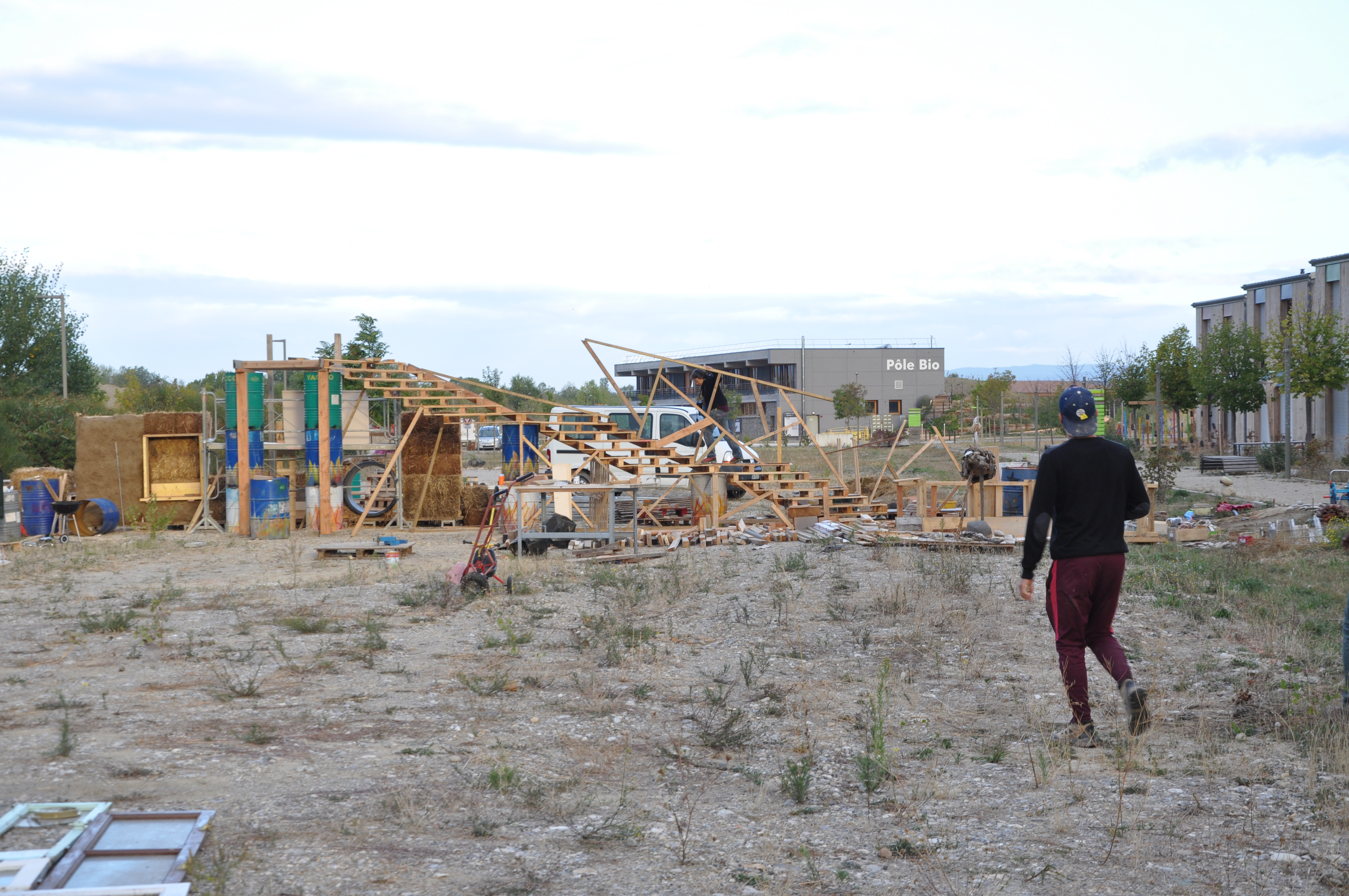

Ces ressources de matériaux ont été glanées en grand nombre dans tout l’Écosite de Biovallée afin de réaliser le projet architectural de l’atelier intensif. Contrairement aux projets classiques, où l’architecte dessine un projet puis puise dans les catalogues des matériaux pour le réaliser, ici les matériaux sont à l’origine de l’inspiration et ils conduisent aux dimensions et aux formes.
Le projet réalisé cette année durant une dizaine de jours est une structure imposante appelée "La Porte aux étoiles". C’est un passage vers une humanité éclairée, consciente que, si l’avenir paraît sombre, la créativité, le rêve et la générosité sont autant d’atouts vers la résilience. Elle offre une protection de la pluie et du soleil sous la plate-forme et derrière le mur en paille-terre, des rangements dans la rampe d’accès de l’escalier pour permettre l’échange de matériaux, ainsi que des niches, un banc et une table pour la convivialité et un point de vue sur les étoiles et le Vercors.
atelier intensif et interdisciplinaire de construction en matériaux soutenablesatelier intensif et interdisciplinaire de construction en matériaux soutenables
L’inspiration initiale provient de bidons glanés en nombre et ambitionnant d’être des colonnes. Chaque bidon a été rempli de sable et pèse 400 kg afin de garantir la stabilité au vent. Dans l’objectif d’une réversibilité totale de leur usage, ils n’ont subi aucune modification et ils guident ainsi les dimensions générales de la structure. À l’aide de 22 palettes, l’escalier monte vers une plate-forme, portée par 4 poteaux en bois et 2 colonnes de bidons. Les deux côtés de l’escalier sont traitées différemment. L’une accueille le bardage et le garde-corps. L’autre, plus épais, offre des rangements pour favoriser les échanges. Un mur de paille enduit de terre permet de finaliser l’espace protégé des intempéries sous la plate-forme.
Dans un monde où construire fait appel systématiquement au béton, l’usage des techniques constructives traditionnelles s’est perdu. Les 40 étudiants en formation génie civil et d’architecture de l’université de Grenoble et de l’école d’architecture de Marseille (ENSAM) ont ainsi appris, par la pratique, les gestes et les préconisations, à construire en bois et en paille et à faire un enduit de terre. Un bilan très positif pour cette expérience pédagogique originale !
